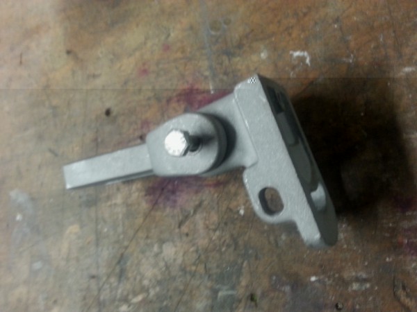

Het scharnier, gemaakt van een kniegewricht van een oud knikarmscherm, had ik al eens eerder gemaakt op mijn vorige motor (R1100R) en beviel me goed.
Met de hand alle overbodige stukken er af gezaagd, dan hou je dit over:

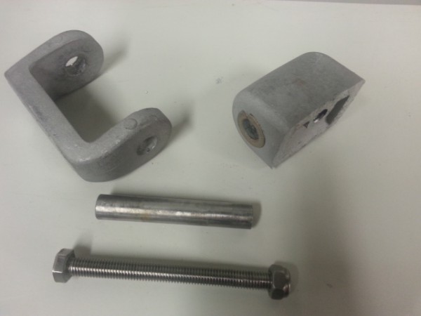

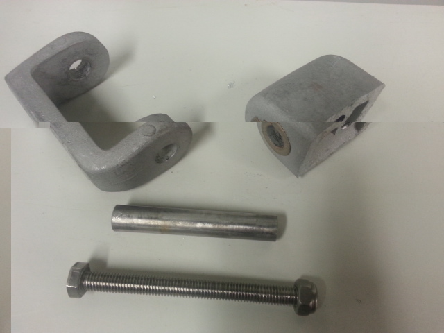

Wat erg fijn is: op het rechtse stuk zie in het gat een bruine ring, Dat is een bronzen bus, dus alles loopt lekker zonder smeren.
De bout en de buis zijn van RVS.

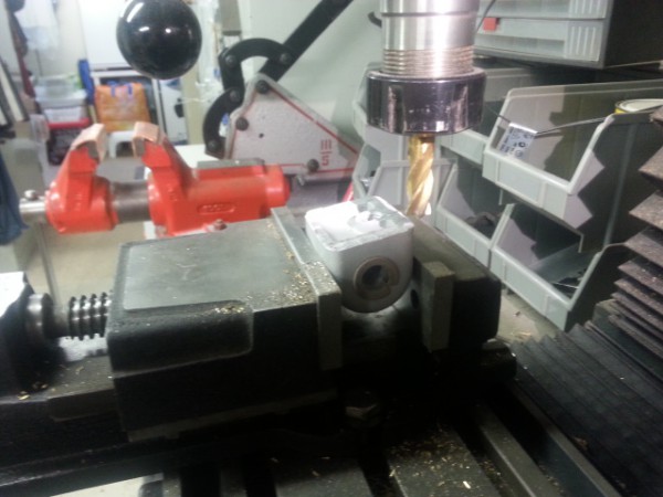

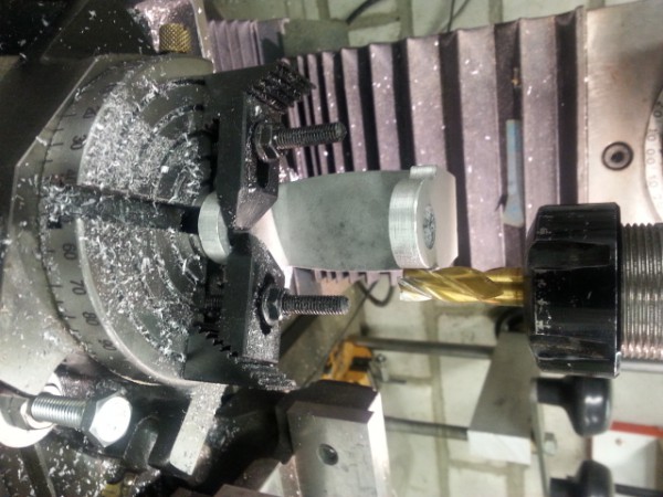

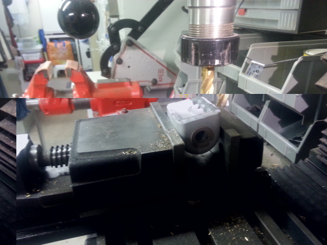

Vervolgens de onderdelen vlak frezen.
Mijn nieuwe verdeeltafeltje kwam nu ook van pas om mooie rondingen te frezen. _004
Dan heb je de onderstaande onderdelen waar nog wat schroefgaten in moeten.

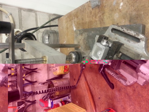

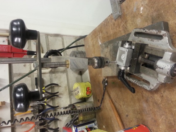

Dus boren en tappen. Tappen doe ik meestal met een zelfbouwhulpstuk.

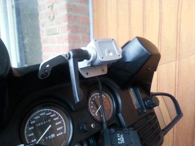

De andere kant tappen. (M4)

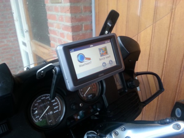

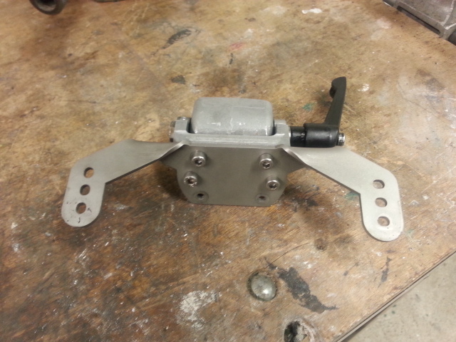

gemonteerd ziet het er zo uit.
Oja, ik vergeet nog: Ik heb de boutkop (links op de foto) geborgd met een spanstift er doorheen. Anders heb je twee handen nodig voor te verstellen. ;)

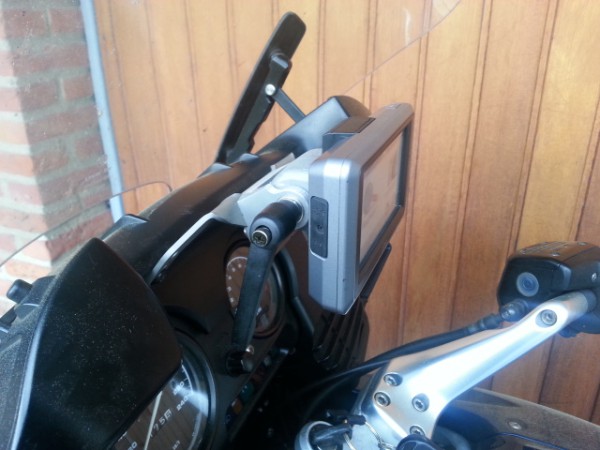

Montage op de motor.

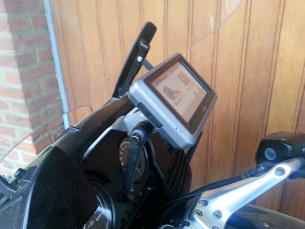

En voor de verstelmogelijkheden weer naar de volgende post.
J vd B te V

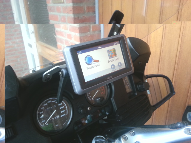

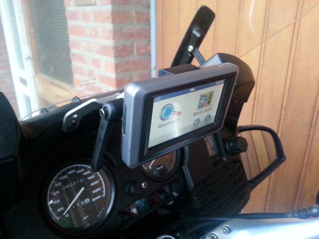

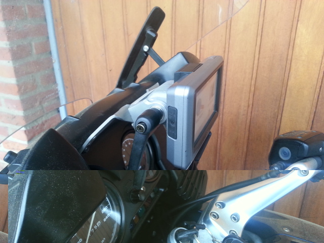

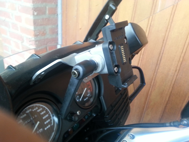

Re: Scharnier voor GPS-houder van Jan's 1150
De GPS komt een centimeter of vier en een half naar je toe. Misschien ga ik de waypointsteun nog verbouwen..... Big RT Smile

Je kunt ook een ram mount vertimmeren.
Dat was voor mij ook een mogelijkheid geweest. Alleen op mijn manier zit de houder altijd recht. Met de ram mount kan de zaak alle kanten op zwabberen.

Waypoint steun zou je ook kunnen omdraaien, dus in principe ondersteboven monteren.
Zit je Zumo ook gelijk niet meer half voor je tellers, al realiseer ik me dat dat bij mij mogelijk ligt aan mijn 188 cm lichaamslengte i.c.m. lang bovenlijf...
Omdat de steun met het dashboard is meegebogen moet je de pootjes wellicht iets tegenbuigen.

Vandaag naar Tilburg op en neer geweest.
Moet toch wat aanpassen aan de Waypoint steun. Althans de bevestiging.
Die zit met twee torx schroeven aan het bovenste deel van het dashboard vast. Maar dat is allemaal tupperware en niet erg "rigide".......
Dus de hele handel trilt nogal. De steun was in de hoogste stand gemonteerd. Heb hem nu in de onderste stand geschroefd. Maakt de "hefboomarm" iets kleiner en scheelt al behoorlijk. Maar nu komt de Garmin wel iets lager. Vindt ik niet fijn.
Dus bij gelegenheid de zaak eens helemaal demonteren en kijken of ik onderhuids een extra versteviging kan maken. De zaak moest toch een keer los omdat ik de koplamp verstelling moet repareren.
