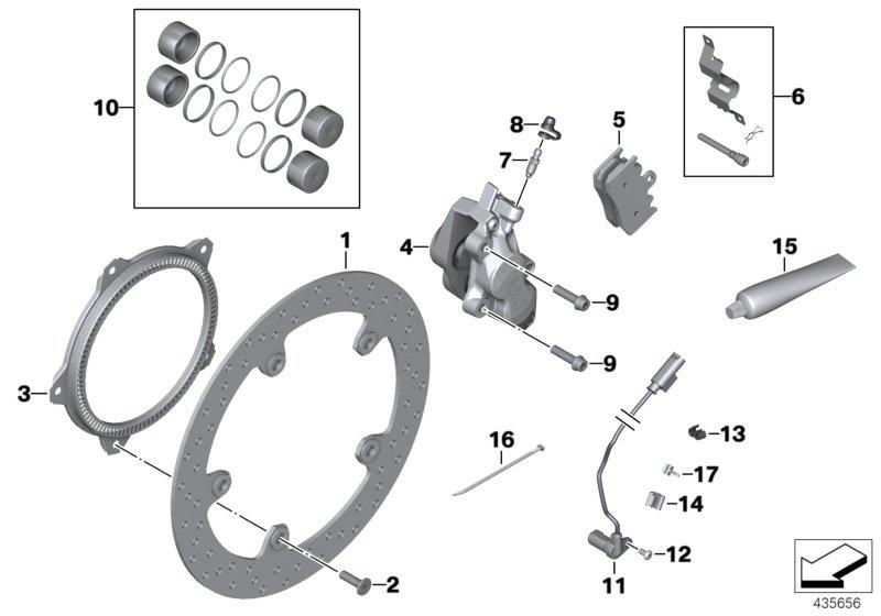

Weet iemand of hiermee ''floaters'' worden bedoeld?
Begrijp niet dat er bij staat op de website voor zwevende remmen, want dat zijn mijn remschijven van een 2006 model RT niet?
Of is dit een vervangingsset die wel bruikbaar is?

Wat je hier op de foto laat zien zijn montagematerialen die de schijf zwevend monteren. Het is minimaal maar als de schijf hiermee gemonteerd is kun je hem met de hand een heeeeeel klein beetje bewegen en daarmee kan hij zich zoeken tussen de remblokken en uitzetten en krimpen bij opwarmen en afkoelen. Als je deze wél moet gebruiken en je hebt het niét gedaan heb je mijns inziens de oorzaak van jouw probleem te pakken.
Bij mijn R1150RT's zaten de schijven ook op deze manier gemonteerd en jouw 2006RT is een rechtstreekse afstammeling daarvan inclusief die mooie rembekrachtiger.
Laat maar horen.

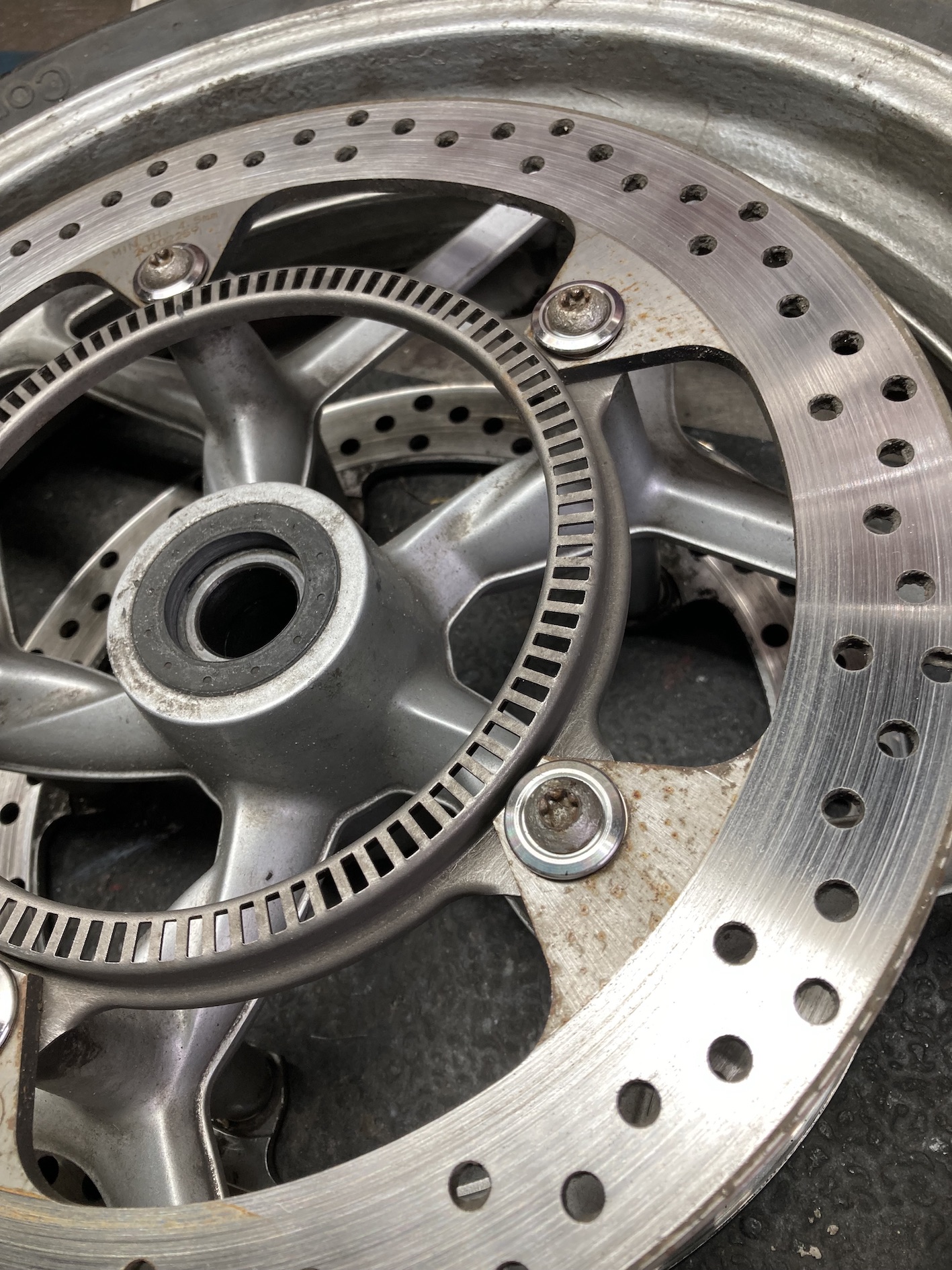

Wederom dank voor het meedenken.
Inmiddels ga ik eerst even proberen met nieuwe originele Floaters + ringen welke achter de schijven zitten.
Mijn aanname zit erin dat de schijf krom is, maar zeker weet ik dit niet uiteraard, heb immers geen apparaat om dit te testen.
Dingen 1 voor 1 uitsluiten, uit eindelijk moet ik er toch wel komen is mijn instelling!

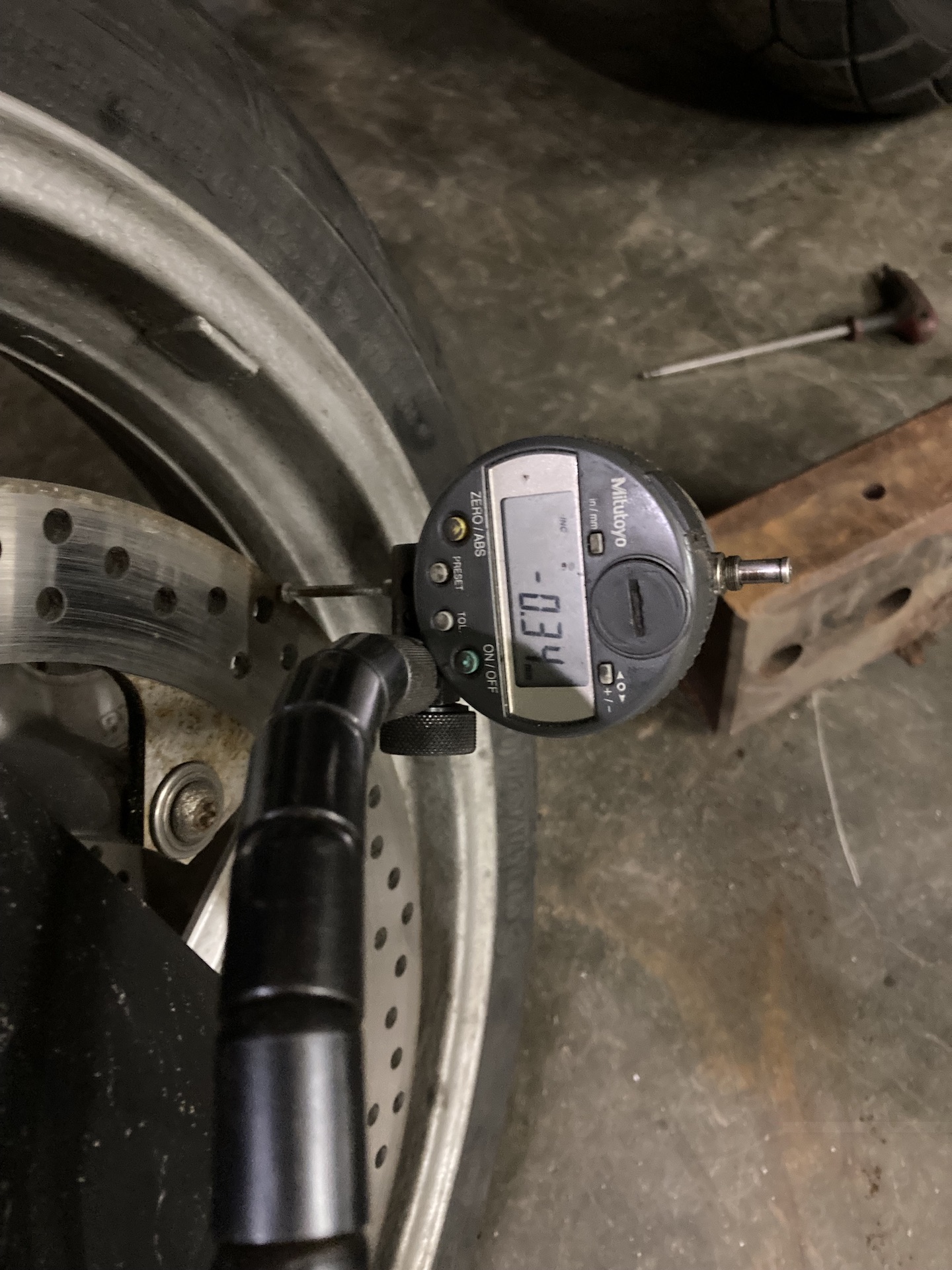

Het vervolg,
Toch maar eens ten rade gegaan, klopt mijn theorie dat de remschijf krom is?
Een vriendelijke dorpsgenoot kon me op weg helpen, door samen te meten.
Helaas, de remschijf is krom, gemeten 0,43mm uitslag, tegen de andere kant 0.06mm
Mijn conclusie is dus goed, de nieuwe schijf gaat na +- 2500km krom...... de vraag is alleen waarom?

Kan enkel nog bedenken dat jouw voorvork (kant kromme remschijf) misschien niet meer recht staat. Misschien door een val dat deze een slag heeft gekregen waardoor jouw remklauw niet mooi recht over de remschijf kan gemonteerd worden.
JeHo
Berichten: 144
Lid geworden op: 19 jul 2011, 12:23
Bijz: kleur schwartz 2 (bmw autokleur)
Woonplaats of omgeving: Zuiden
Re: Remschijf wederom krom :(
Ongelezen bericht door JeHo »
Heb je je micrometer onbeweeglijk gemonteerd b.v. d.m.v.een draadstang door de holle as
te steken en daar een stevige strip op te monteren waar de magneet van de micrometer houder op gezet wordt?
Op die manier krijg je geen valse meting als je aan het wiel draait, of het stuur beweegt.
M.v.g. JeHo

Misschien een domme opmerking,
Als je de schijf los op het wiel legt, ligt ie er dan wel vlak op, of trek je de schijf aan zodat ie vlak ligt met de boutjes ?
De velg inderdaad grondig schoongemaakt destijds alvorens het monteren van de nieuwe schijf.
Nu is het wel dat bij mijn oude schijf, er hele dunne ringen tussen de velg en remschijf zelf zitten, vreemde is dat bij de door mij bestelde nieuwe set floaters enkel aan de voorzijde gewelfde exemplaren bij zitten voor tussen de moer en floater.
Motor heeft geen schade gehad, voorvork is in orde.
Meting inderdaad uitgevoerd door een constructie t maken door de holle as heen. Meting is derhalve zuiver te noemen.

Volgens mij moet een schijf altijd “ koud” op de velg gemonteerd worden.
Even mijn aanname,
door de ring zit de schijf niet meer in het midden van de remklauw.
Kan het niet zo zijn, dat daardoor de ene zijde van de klauw sneller aangrijpt dan de andere zijde en op die manier de schijf vervormt?
Ook bij het los laten van de rem, zullen de blokken aan de ene zijde verdere vrijkomen dan de andere zijde, mogelijk dat ook daardoor warmte minder snel weg kan aan de ene kant dan aan de andere kant.
Mogelijk kan je met voelermaatjes meten of er veel verschil in luchtspleet zit tussen schijf en blokken.
Weet niet of dit de/een uitleg zou kunnen zijn voor jou probleem.

Ja, vindt het ook vreemd dat deze ringen achter de schijf zaten toen ik ze heb vervangen.
Dit heb ik kunnen vinden in het Haynes handboek erover:
Zelf weet ik ook niet beter dan ''koud'' monteren. Deze reactie krijg ik ook van 2 onafhankelijk motorzaken.

De schijven MOETEN axiaal beweegbaar zijn i.v.m. uitzetten bij hitte en krimpen na de rem aktie.
M.v.g.
Berichten: 4308
Door de geribbelde ringen ( = veren) tussen de schijf en de velg te plaatsen kan de schijf axiaal bewegen t.o.v. de velg.
Wat ik ook meegemaakt is het volgende. Ooit een set R1150RT velgen met schijven overgenomen, er ontbraken een paar bouten waarmee de schijven op de velg zaten, uit de grabbelbak bij Reco wat andere mogen pakken: bleek dat er verschillende lengten tussen zaten, bij de een zat de schijf muurvast, bij de ander kon de schijf mooi axiaal bewegen, was een wijze les. Bouten monteren en per stuk voelen of er axiaal speling is op dié bout.

Remschijf met klinknagel D=320-4.5MM 2 OEM 34117711428
Op de website van EKRIS, staan de voorgemonteerde versie van de schijf, welke lijkt me ook zwevend is.
Blijft toch ontzettend vreemd dat er dan 2 verschillende versies zijn, en mijn oude originele ook vast waren......
:cry:
Born 2 Ride....Forced 2 work
WMB
Berichten: 32
Lid geworden op: 03 dec 2022, 11:41
Bijz: 2012
Land: België
Woonplaats of omgeving: Oost-Vlaanderen
Ongelezen bericht door WMB »
Op RealOEM kan ik 2 types voor bouwjaar 2006 terugvinden:
34117713156 & 34117711428
Bij Ekris € 219??? Is dat voor 1 schijf? Bij de hobbyist € 98,95.
