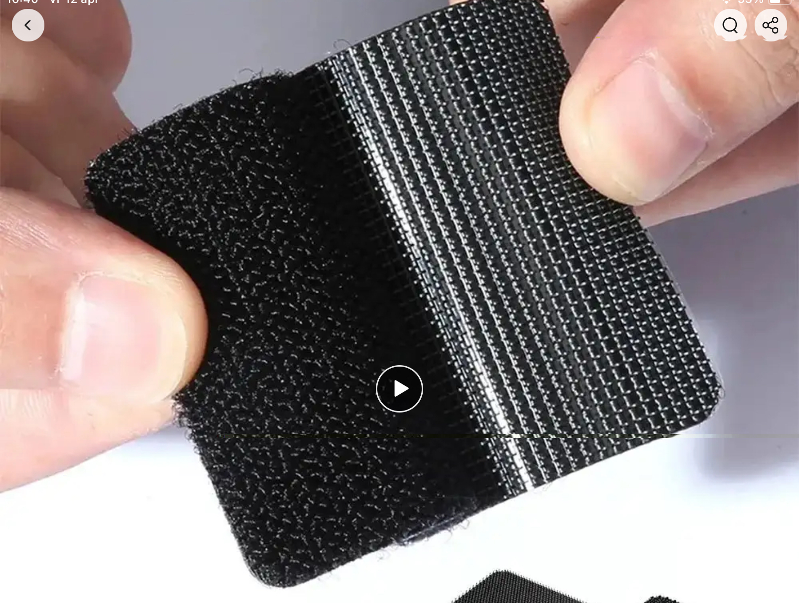

Toevallig vorige week ook klittenband binnengekregen van Ome Ali. Klittenband met een plakstrip er op. Dat toch maar eens er op geplakt en het zit goed stevig vast. Blijft ook zitten bij hogere snelheden
Gaat om dit artikel
Gaat om dit artikel
