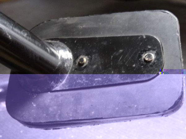

Vandaag de regendag goed benut en heb ff een groter voetje gemaakt, dit is m'n eerste en is in mijn ogen voor verbetering vatbaar doch zeker al bruikbaar.
Opnieuw wat overschot van metaal, ditmaal een platte ijzeren lat van 10mm dikte. Heb de zijsteun-voet afgetekend en uitgefreesd in het metaal en vervolgens
drie tapgaatjes van M4 met dito schroefjes. Vervolgens alles zwart gelakt en gemonteerd, de voet is nu +- 10mm groter aan iedere zijde.
De schroefjes zijn in werkelijkheid donkerder dan op de foto maar de flits laat ze oplichten.

Ziet er top uit, helaas ben ik niet in het bezit van metaal freesmachine, want ik had je graag nagedaan.MoneyFor schreef:Vandaag de regendag goed benut en heb ff een groter voetje gemaakt, dit is m'n eerste en is in mijn ogen voor verbetering vatbaar doch zeker al bruikbaar.
Opnieuw wat overschot van metaal, ditmaal een platte ijzeren lat van 10mm dikte. Heb de zijsteun-voet afgetekend en uitgefreesd in het metaal.
Zo zie je maar weer wat je met het juiste gereedschap allemaal kan doen

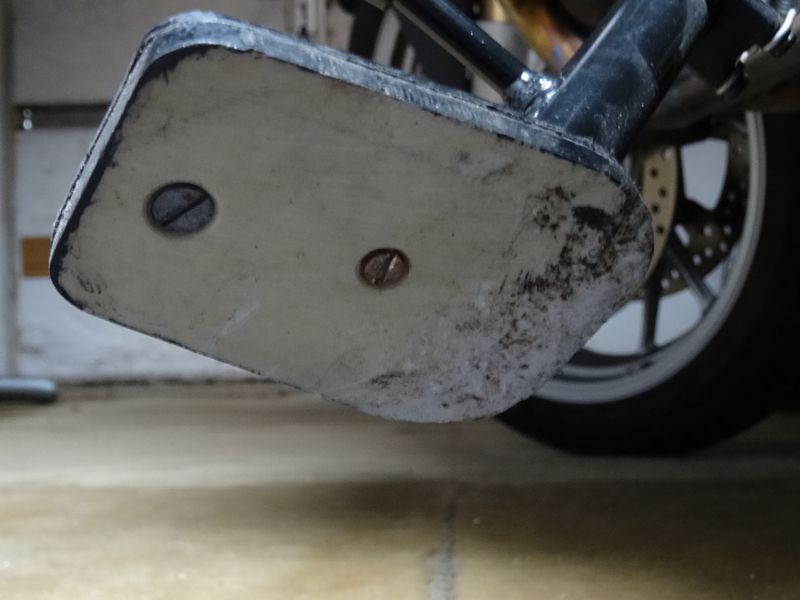

Mijn oplossing voor de (te) kleine voet van de zijsteun op de LC
Kunststof plaat gezaagd en gevijld, 2 gaatjes geboord en in de voet draad getapt. Boutjes verzonken in de voet en op bovenkant een stukje rubber met dubbelzijdige tape op de kunststof plaat. Zijkant zwarte gelakt.
Dit zit nu al 1,5 jaar en werkt goed.
afmeting: 6 bij 9,5 cm.
de plaat is 6,5 mm dik en 4 of 5 mm is beter. Op harde ondergrond raakt de voet niet overal de grond zoals je kunt zien.

Wow, van de LC is het inderdaad (ook al) een erg kleine voet van de zijstandaard! :shock:
Netjes opgelost.

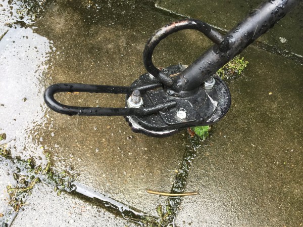

Ter illustratie mijn spinsels van een dus veel voorkomend probleem;
Netjes opgelost.

Inderdaad snelle en doeltreffende oplossing, je zou misschien het plaatje wat schuin kunnen schuren zodat die overal draagt op harde ondergrond... maar als die al zo'n tijd perfect werkt moet je geen bijkomend werk gaan zoeken heGuusvb schreef:Mijn oplossing voor de (te) kleine voet van de zijsteun op de LC.

Heb ik ook overwogen, maar de motor staat stevig en het slijt geleidelijk iets af.
Ik melde dit voor degene die ook zoiets wil maken en de keus heeft voor een iets kleinere dikte.
