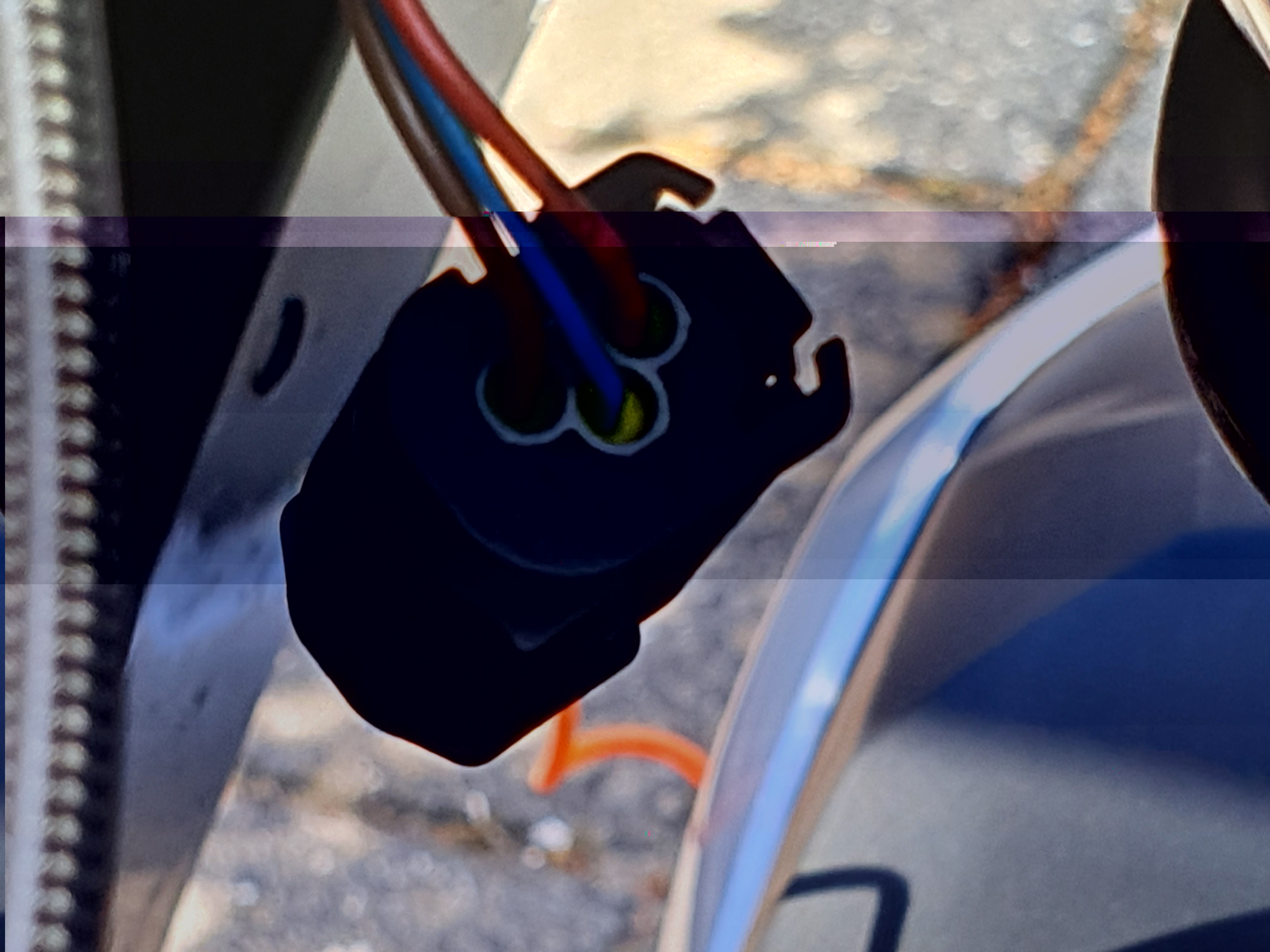

Onder mijn stuur hangt een afgedopte stekker met drie draden en drie kleine gaatjes om een contrastekker op te zetten.
Wat ik begreep is dit een accessoire aansluiting
Ik wil hier mijn navigatie op aansluiten.
Vragen:
1. Hoe heet deze contrastekker?
2. Waar is deze verkrijgbaar ? self fulfilling prophecy --> BMW DealeRT schat ik.
3. Wat is de bezetting van deze drie draden, zodat ik eventueel de stekker kan afknippen en de draden hergebruiken?
Eigen denkwijze:
Bruin --> permanente plus
Rood --> geschakelde plus
Blauw--> min aansluiting
Dank alvast voor het meedenken.

Goeie vraag. Vermeld nog even het bouwjaar van je . Deze heeft door de jaren heen de nodige modificaties ondergaan . . .

Meten is weten, gissen is missen.
Als je een multimeter hebt (of kan lenen van iemand), dan heb je snel uitsluitsel.

Inderdaad, bij de dealer. Ik heb voor mijn RT uit 2008 in IJsselstein zo'n connector gekocht (ik meen €8 à €10 betaald te hebben) en die gebruikt om de Zumo660 van voeding te voorzien. Toen ook gedacht aan wegknippen en direct aansluiten, maar ik zelf laat liever de boel zo origineel mogelijk.BMW DealeRT schat ik.

Meestal is bruin de massa.
Veelal is rood een plus maar dat wil niet zeggen dat dit een constante plus (die afschakelt als de contactsleutel eruit is).
Het komt ook vaak voor de een draad een kleur heeft met een dun ander kleurtje.
Maar meter is weten zoals in een andere reactie is verteld.
Dus als je met een multimeter één meetdraad goed aan de massa koppelt kan je daarna met de andere meetdraad één voor één alle drie de draden meten met allerlei verschillende Standen van de schakelaars.
Als je bij de bruine niets meet zet je de meter in de doorpiepstand en meet je tussen bruin en de massa.
Als laatste kan je, bij rood 12V heb gemeten, de meetdraad die aan de massa zit loshalen en aansluiten op de bruine En meet je tussen rood en bruin.

Ik kan het niet goed zien, alleen aan de achterzijde van de steker, maar misschien dat je bij Carmo de steker kunt krijgen?
Dit is bijvoorbeeld een driepolige, in driehoekopstelling:

Zoek maar op 83300413585. Dat is het onderdeel wat je zoekt.

De connector voor die accessoireaansluiting:
is onderdeelnr: 83300413585
kost 'n goeie €16,- bij Ouispel
heeft 3 genummerde gele draden van zo'n 10 cm lang
Nummer 1 = massa
Nummer 2 = niet gebruiken (volgens mij het gala-signaal)
Nummer 3 = geschakelde 12 volt
Kan maar op één manier ingestoken worden

Idd, het antwoord is gevonden en dus gegeven (ook via de zoekfunctie). Ik zag gisteren op onze FB groep dezelfde vraag uitgezet.
Het is een accessoire stekker. Hier kan men een GPS apparaat op aansluiten.

Weet toevallig ook iemand hoe zwaar deze stekker belast mag worden (afgezekerd is)?

Ik gebruik deze aansluiting voor mijn TTRider én ik stuur er een relais mee aan. Via dit relais voed ik dan o.a. een USB outlet, een tracker en een dashcam. Op deze manier overbelast je deze aansluiting in elk geval nooit. Let wel op, de spanning valt pas na een (onduidelijk groot) aantal seconden af, vermits er geen te grote stroom loopt. Als mijn TT-batterij niet vol is, door hem te gebruiken tijdens een pauze b.v., dan blijft er spanning op de aansluiting staan tot de batterij weer vol is (of je moet de TT handmatig uitschakelen)

Stekker inmiddels besteld en ontvangen.
Ga hem zo aansluiten.
Bedankt voor het meedenken.
