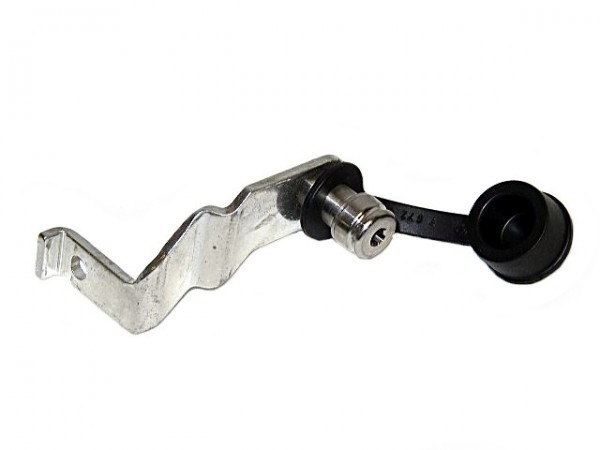

Heb ooit op mijn 1100RT daar(op) een BMW OEM lip laten monteren als zijnde aansluiting voor een starthulp.

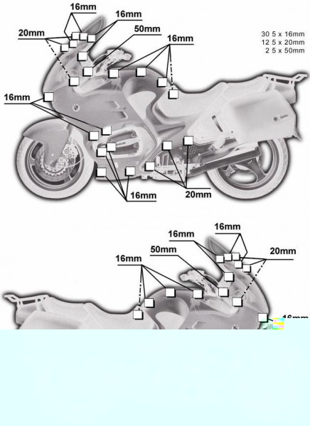

Een fraaie afbeelding behorende bij RVS schroeven-setjes kan je helpen welke lengtes waar zitten;

een paar antwoorden geleden las ik iets over een pluspoolverlenger van oem? voor de r1100rt.
is dit gewoon een kabel of hoe moet ik dat zien en waar is die te bestellen?
mvrgr,wim :-)
Re: acculader
Nee, dat is geen kabel maar een vreemd-gebogen haak (Jump Start Kit R1100/R1150 RT/RSL), die op de plus-pool gemonteerd wordt;

hallo,waar is deze jumpstartkit te bestellen,
mvrgr.wim
mvrgr.wim
Re: acculader
https://www.motorworks.co.uk/vlive/Shop ... rt&x=0&y=0
Maar mogelijk dat een BMW dealeRT je ook verder kan helpen.
