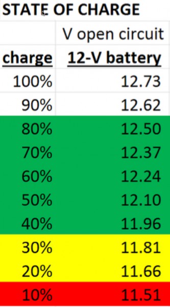

Als je elke 2 á 3 weken (tenminste 1x uurtje) rijdt én de accu is nog een beetje fris-en-fruitig kan je proberen of de Optimate 4 je accu enigszins kan opladen c.q "bijhouden" (want een accu loopt ook uit zichzelf leeg).
Althans, voldoende voor een 2x starting.
Een druppellader heeft gewoon te weinig "waterdruk" om een accu echt volledig op te laden.
Als je motor onbeschut c.q buiten staat, gaat het de aankomende tijd heel zwaar worden voor je accu;
Accu's kunnen heel slecht tegen koude, dan neemt de start-capaciteit (CCA-waarde) heel snel af.
Vandaar dat zo vaak accu's in de winter sneuvelen, koude en een paar keer diepte-ontlading (lees: niet kunnen starten) is funest.
Met een "echte" acculader (van tenminste 1,9 ampère) , liefst meer-traps, kan je de accu goed volledig opgeladen krijgen én houden, wat de levensduur ten goede komt. Zeker met de koude in aantocht. (momenteel 4 graden hier)
Want zoals gezegd, een paar keer proberen te starten met een te lege accu kán een goede accu behoorlijk beschadigen, dan neemt de startcapaciteit af totdat je helemaal niet meer de accu opgeladen krijgt en dus helemaal nooit meer kunt starten (met die accu).
Let wel, hou ook de bekabeling van je accu en start-motor in de gaten, die willen door de jaren heen ook nog wel eens flink vervuilen en soms zelfs oxideren. Net zoals je startmotor kan vervuilen.
Als je een voltmeter hebt, kan je voor de starting een redelijke inschatting maken hoe "vol" de accu is: Let wel, deze tabel is de onbelaste spanning.
Als je de motor op contact zet en eventueel een verlichting, mag de spanning wel iets in elkaar zakken maar niet zo heel veel.
