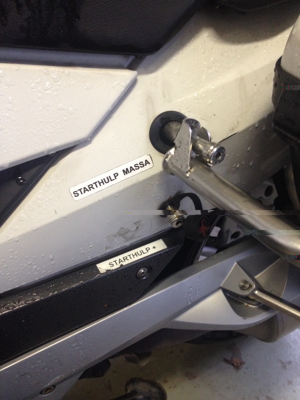

Starten doet hij (nog) niet want de accu is te zwak, staat maar 11V op en zodra ik wil starten klik-klik-klik en zakt de spanning naar onder 10V dus daar moet een nieuw accu in !
Komt een slappe accu trouwens vaak voor bij dit type BMW want ik vond deze externe 'start-hulp' die naar de accu lijkt te gaan ?

prensel schreef: 07 dec 2018, 12:26Komt een slappe accu trouwens vaak voor bij dit type BMW
Normaal niet, maar die politiefietsen hebben nogal zwaar te lijden tijdens gebruik en als ze de accu niet losgekoppeld hebben na het gebruik en daarna een tijdje in opslag laten staan, dan loopt hij vanzelf langzaam leeg.
Die starthulp is er voor bedoeld om een gestrande motoragent (die bijvoorbeeld bij assistentie z'n lichten aan heeft laten staan terwijl de motor niet draaide) weer eenvoudig op weg te helpen zonder z'n zadel helemaal los te hoeven halen.

Ja dat eerste ga ik ook van uit want er zaten een paar afgeknipte draden op de accupolen van bedrading die waarschijnlijk door HSC is aangebracht.
Maar wat nu nog is aangesloten is volgens mij origineel door BMW zo geleverd maar waar komt dat dan nu nog op uit ? Zit er nog ergens een mogelijkheid om daar iets op aan te sluiten ? Een huishoudaccu wordt meestal geladen door een relais als de hoofdaccu vol is, werkt dat met deze extra accu ook zo ?
Voorlopig ga ik de 2e accu niet terugplaatsen maar zal de aansluitingen netjes aftapen met een krimpkous en ze onder de accubak/radiobak wegwerken. De radiobak kan ik dan als opbergvakje gaan gebruiken Ik zag ergens dat je daar een inzetmandje of iets voor kan kopen.
Vanmiddag eerst meer eens een paar liter Dasty bij de Wibra halen om alles waar je nu goed bij komt zonder tupperware mooi schoon te maken.
Daarna kan de opbouw weer beginnen. De achterste zijdelen waar de gaten inzitten van de kofferbeugels en 'start-hulp'kan ik of laten repareren/dichtlassen en opnieuw laten spuiten of proberen een andere setje voor zien te kopen.
