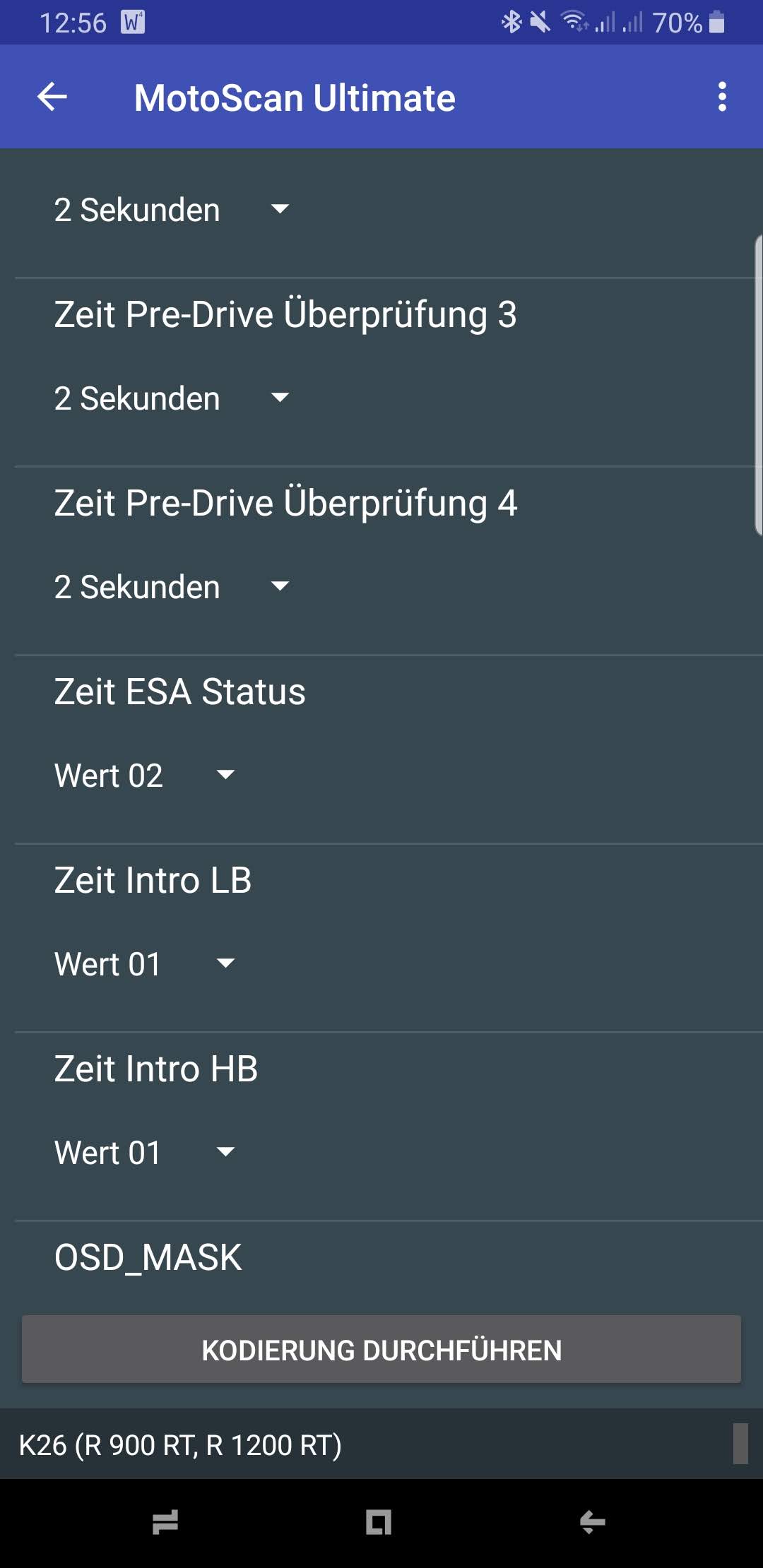

Ik heb wat verder gespeeld met MotoScan, in combinatie met mijn Ali-Express ELM327 zijn er toch nog wel wat functies die blijken te werken, alleen de service-reset lukt nog niet, nieuwe adapter is onderweg dus ik ben benieuwd.
Het lijkt goed mogelijk om functies als alarm, RDC en buitenluchttemperatuur aan te schakelen, het is me alleen nog niet duidelijk hoe ik deze waarden dan op het display moet krijgen, ik blijf hardnekkig de optie om snelheid "vast te zetten" zien, nog even verder speuren dus.
Wat me tegenvalt is dat er nergens een lijst te vinden is met de betekenis van alle afkortingen, zie screenshots in de bijlagen van dit bericht. Heeft iemand een idee wat dit allemaal betekend (sommige begrippen laten zich goed raden, anderen niet)...
Groeten, Bas

De UniCarScan adapter is binnen ik heb meteen van alles uitgeprobeerd. Service interval resetten gaat nu probleemloos en na het uitvoeren van een codeer-actie van het Combi display wordt dit nu bevestigd door een reset van het display.
Helaas is het me (nog) niet gelukt om boordcomputer (BC) achtige zaken als brandstofverbruik en buitentemperatuur op het display te krijgen, de digitale snelheid en de "memo" functie blijven zichtbaar. Ik zal de komende tijd nog wat meer instellingen proberen te wijzigen in de hoop dat het antwoord ligt in een van de termen in MotoScan die ik niet begrijp.

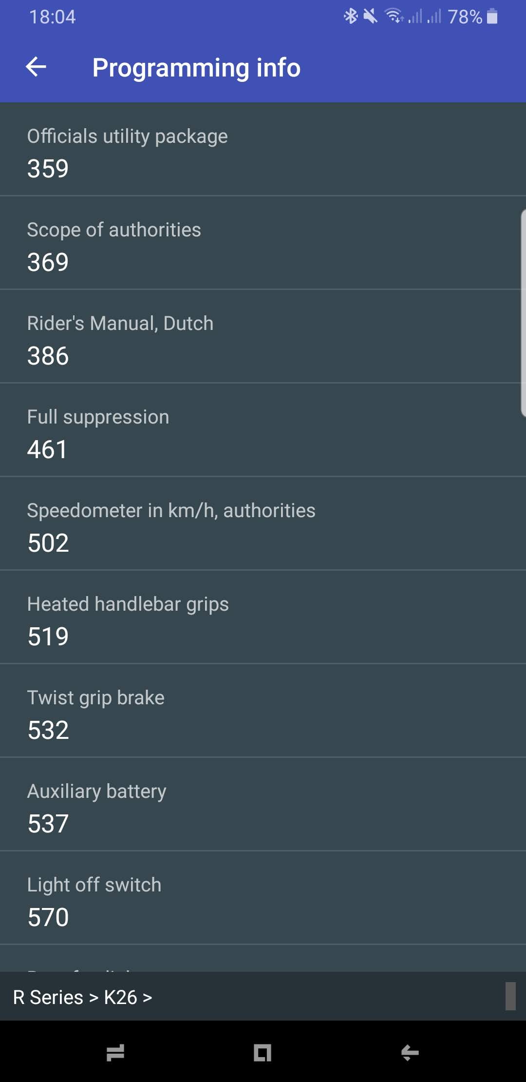

Ok. Hier zijn we weer...
Vandaag heb ik met Motoscan de computer van mijn motor uitgelezen. Hieronder de screenshots.
De codes kan ik wel achterhalen, alleen het helpt wel als je dan het VIN nummer hebt ... Dan weet je ook precies hoe de motor geleverd is en welke opties er standaard op (horen te) zitten.
Daar gaan we ... :
Is dit al wat duidelijker op deze manier?

Bedankt voor de screenshots, jouw RT-P heeft kennelijk al ASC en RDC, het lijkt erop dat de fietsen die daarmee uitgerust zijn ook automatisch de bc functies hebben.
Ik was er eigenlijk van uitgegaan dat alle RT's wel een BC hebben, maar dat die in sommige varianten was uitgeschakeld, of op zijn minst de display weergaven van de bc.
Het lijkt me niet de moeite waard om er fysiek een bc in te sleutelen, heb ik eigenlijk ook nog nooit tweedehands gezien bij Boonstra e.d. Misschien sluit ik nog eens een buiten temperatuursensor aan (kost iets van €15), om te kijken of ik die wél op het display kan toveren.

Ongelezen bericht door Wiz38506 »
Hier nog wat screenshots van MotoScan. Als ik BC inschakel, dan krijg ik bij programming info te zien BC activated en geen foutmeldingen. Benieuwd of ik de temperatuur straks op het display kan toveren.

Hmm ik begin mij inderdaad af te vragen of het überhaupt mogelijk is om de BC te activeren. Ik denk dat dit gedeelte in jouw motor in het geheel niet aanwezig is. Als je de laatste 7 letters/cijfers van je framenummer plaatst, kan ik misschien wat dieper laten graven door een bevriende BMW dealer.... mijn opties beginnen op te geraken. Wat ook zou kunnen is dat je een gedeelte van de code in de computer moet vervangen om de opties aan te kunnen zetten. Dan heb je misschien een update nodig van je computer (of een andere computer _001). Wat je zou kunnen doen is vragen bij de lokale BMW dealer (of Harry Meijer in Lijnden) of zij even met jou mee willen denken om de bc te activeren? Je zult echt niet de eerste zijn ....
