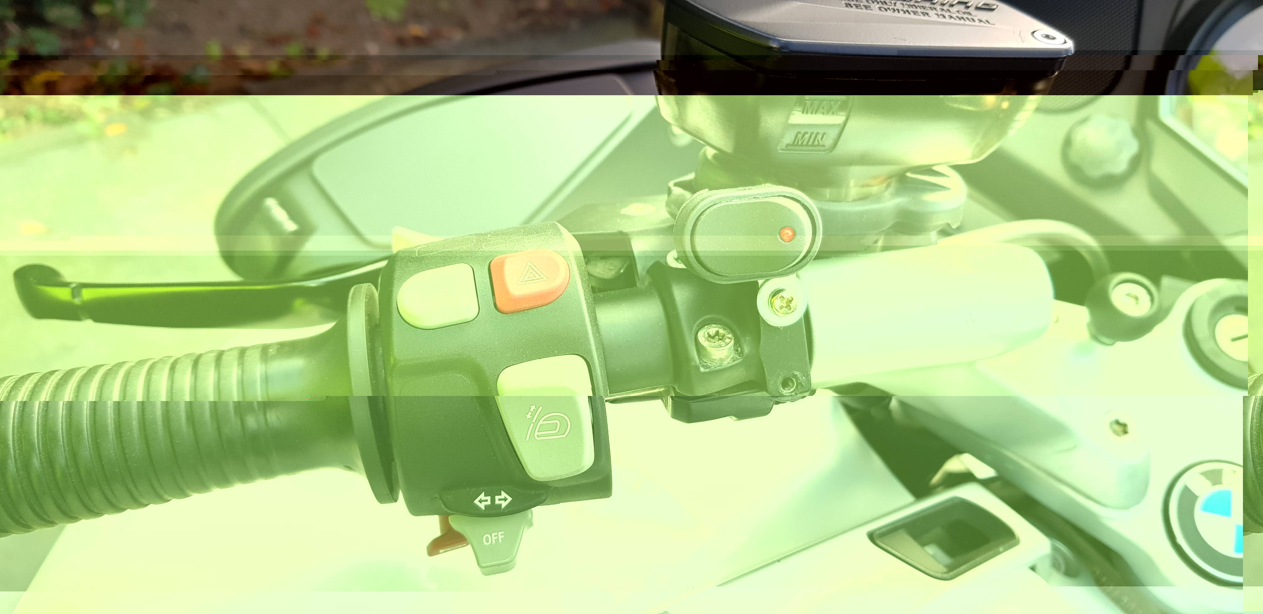

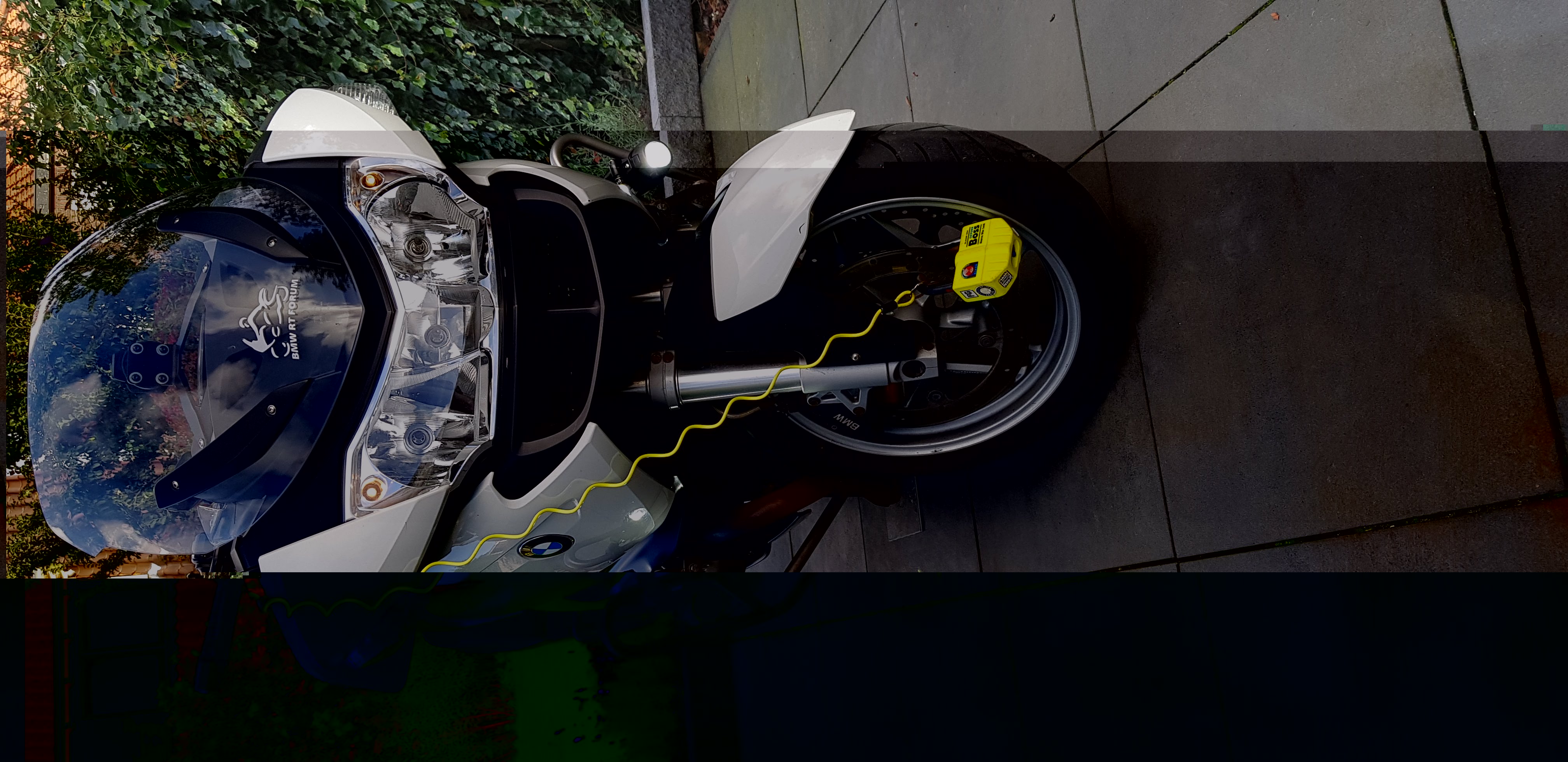

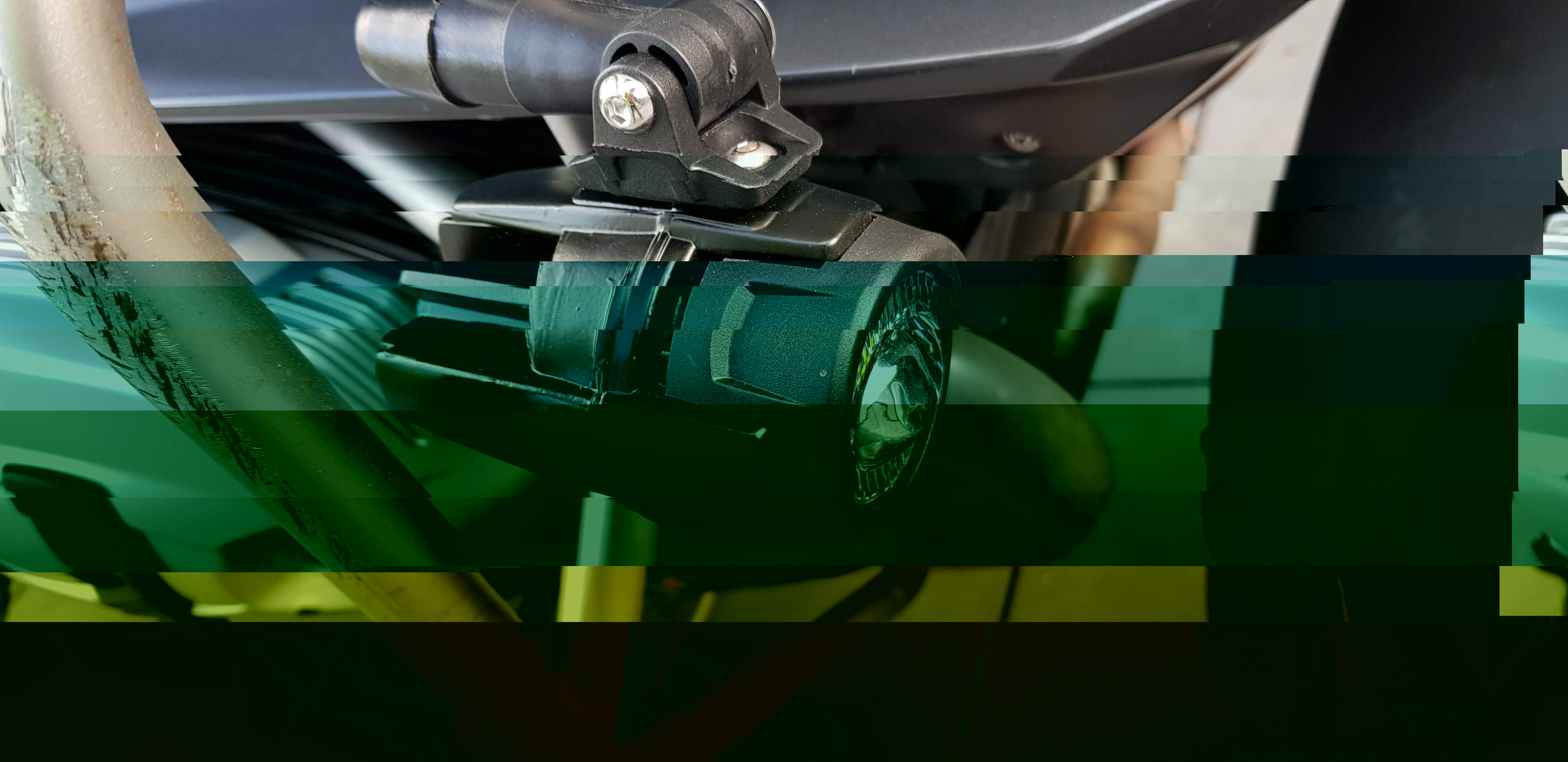

Hallo allemaal,
Ik heb onlangs de gok gewaagd en een paar (BMW kloon) mistlampen via Ali express gekocht en gemonteerd op mijn RT-P, bevalt tot nu toe uitstekend. Enige dingetje was dat de gezekerde rode draad uiteindelijk de min bleek te zijn en de zwarte draad de plus, duurde even voordat ik die doorhad, maar nu werken ze prima. Ik ben heel benieuwd hoe lang dit meegaat.

Nu maar wachten op de eerste mist (= zicht minder dan 50 meter): ik ben benieuwd naar je ervaringen!
Heb je een linkje naar deze lampen op Ali?
Dan hebben ze in die fabriek aardig zitten slapen tijdens de productie.
Toch fijn dat je ze werkend hebt gekregen.
Dat is echt niet correct: volgens internationale conventies is (bij de combinatie rood/zwart) rood de plus en zwart de min, ook in China.

Heb deze set nu ruim een jaar, ongeveer 10000km onder de oliekoeler zitten. Heb ze in het donker altijd aan. Nog nooit een knipperende tegenligger gehad. Ik heb het setje van de foto hier enkele posts terug. Beetje zoeken. Maar ze werken nu ook als cominghome. Alles op een 1200rt uit 2005. Wel opletten met de schroefdraad van de lampen. Dat is metaal van een zachte legering.

Re: Mistlampen via Ali
Mistlampen nu ongeveer 4 maanden in gebruik, bevallen nog steeds prima en ze doen het perfect. Ik doe ze eigenlijk alleen aan op bochtige polderweggetjes (zichbaarheid voor tegenliggers) en op de snelweg (wederom zichtbaarheid). In de bebouwde kom doe ik ze uit. Ben slechts één keer geflitst door een tegenligger, maar toen stond ik zelf voor een stoplicht te wachten, waarbij de weg enigszins omhoog liep, dus het kan ook vanwege mijn dimlicht geweest zijn, verder krijg ik eigenlijk nooit negatieve reacties.
Ik ben me bewust van de regelgeving, maar ik denk dat zolang je geen overlast/verblinding veroorzaakt dat het in de meeste gevallen door de vingers wordt gezien door oom agent. Ik heb de lampen ook behoorlijk omlaag gericht en de projectie gecheckt op een muurtje.
Ik wil eigenlijk alleen nog wat extra rode retroreflecterende stickers op mijn koffert, maar het liefst zwarte folie die rood oplicht, volgens mij moet dit bestaan, heb het tot nu toe alleen ergens in het buitenland gevonden via eBay (belachlijk hoge verzendkosten), dus blijf nog even zoeken.
Ik heb ze zelf aangesloten op de accessoire stekker, aftakking gemaakt van de stekker van mijn navigatiesysteem. Anderen sluiten ze aan op de draadjes van het stads- of dimlicht, net wat je zelf makkelijker vindt.
Eventueel kan je ze ook direct op de accu aansluiten, met als nadeel dat als je ze vergeet uit te doen, of een grapjas schakelt ze in als je ergens geparkeerd staat, je accu leeg getrokken wordt.
Het kabeltje waar de zekering in zit (was bij mij zwart, maar hoort natuurlijk een rood draadje te zijn) moet op de plus, de andere op de min. Voor de rest waren het alleen stekker verbindingen, kan niet mis gaan.
