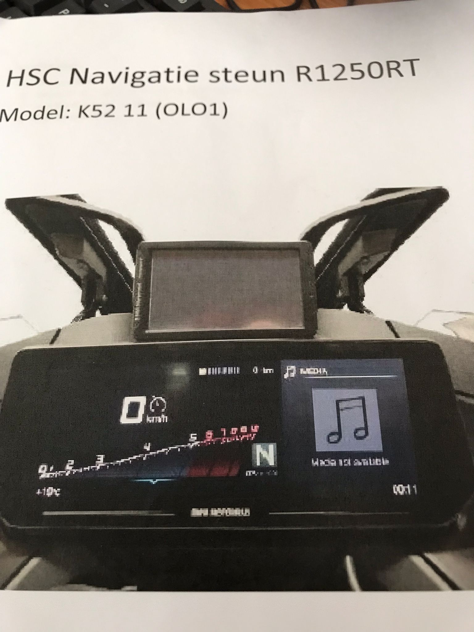

Collega boxer liefhebbers,
Na lang wikken en wegen kortgeleden een R1250RT aangeschaft. De nieuwe versie met het belachelijk grote TFT digitale "dashboard".
Natuurlijk zo snel mogelijk ook mijn Garmin 396 gemonteerd met de navigatie houder van HSC (alleen te leveren via de BMW dealers).
Met deze steun komt de Garmin direct boven het TFT schrem te staan.
Wat bleek echter: Het TFT scherm verstoort het GPS signaal waardoor de Garmin telkens zijn positie kwijt was. Lastig navigeren
Om dit op te lossen heb ik een afscherming gemaakt van 1 mm aluminium plaat. Deze bevestigd tussen de houder en de Garmin. De afscherming komt dan tussen het TFT scherm en de Garmin.
Vanochtend uitgeprobeerd en het werkt! geen GPS storing meer.
Voor wie wat aan heeft: doe er je voordeel mee.
