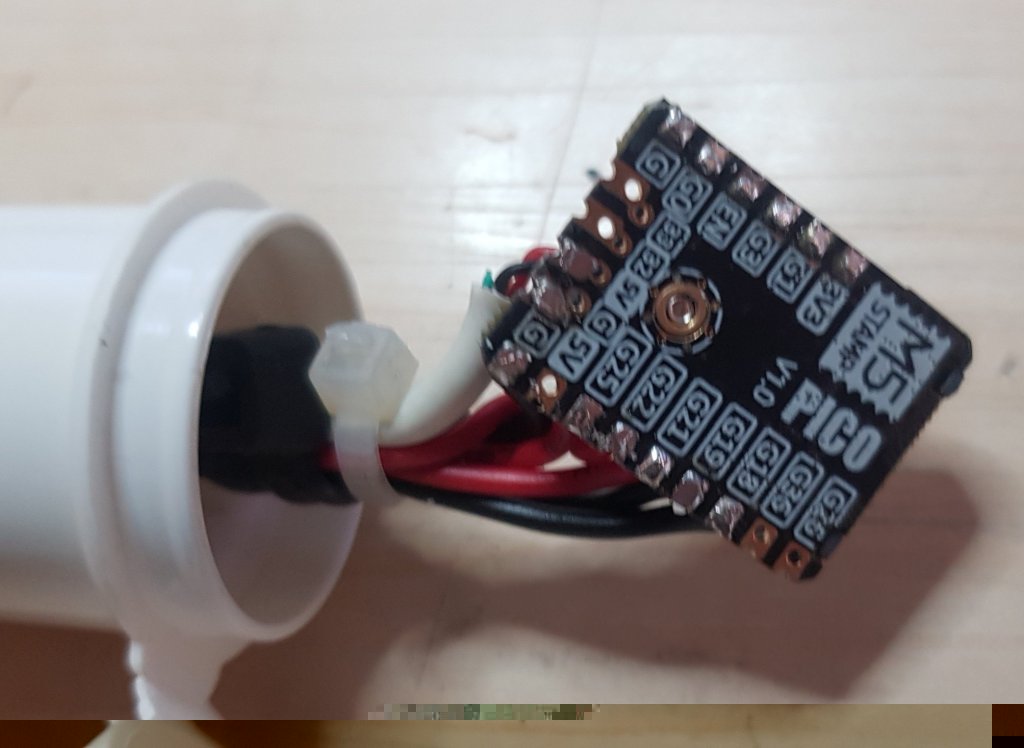

Zoals beloofd het (nog ongeteste) eindresultaat.
Ik heb op mijn fiets nu een afstandsbediening voor mijn telefoon gemaakt, zodat ik deze op een eenvoudigere manier kan bedienen, zonder mijn handen van het stuur te hoeven halen.
Overzichtsfoto van het eindresultaat:
Interne electronica (het zit in een leeg potje van bloedsuikerstrookjes):
Close-up van de gebruikte controller (een M5 Stamp-Pico):
De verschillende LED statussen:
(Groen: opstarten, rood: niet gekoppeld, blauw gekoppeld aan telefoon)
