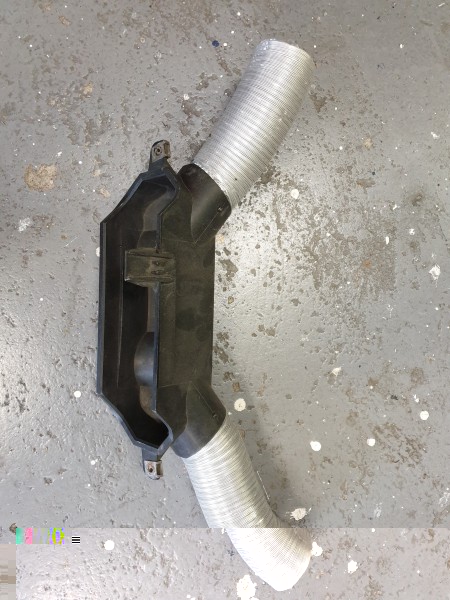

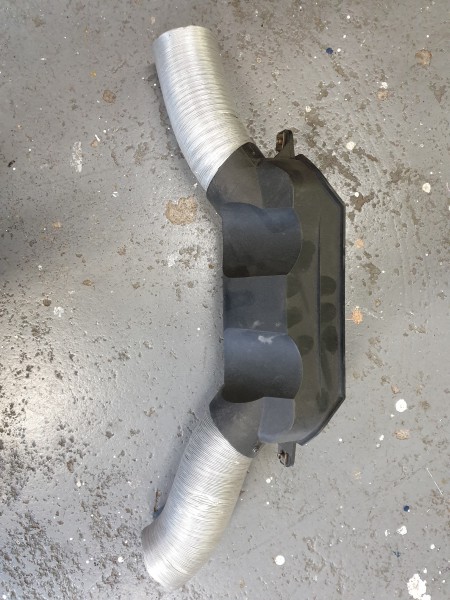

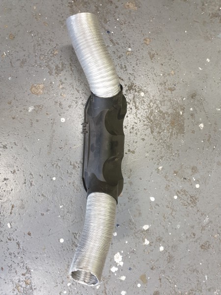

Op deze foto, van onderen genomen, is de door BMW te leveren 'luchthapper' te zien die de hete lucht na de oliekoeler opvangt en via de aluminium slangen( rechts en links) naar de ventilatieopeningen in de kuip leidt. Op deze manier zit je achter de kuip niet in de hete lucht van je oliekoeler maar in de koelere rijwind die onder de koeler door komt, scheelt letterlijk een jas in de zomer!( alleen 1150)

Baird schreef:... de door BMW te leveren 'luchthapper' te zien die de hete lucht na de oliekoeler opvangt en via de aluminium slangen( rechts en links) naar de ventilatieopeningen in de kuip leidt. Op deze manier zit je achter de kuip niet in de hete lucht van je oliekoeler maar in de koelere rijwind die onder de koeler door komt, scheelt letterlijk een jas in de zomer! ...
Hee, da's handig!! Ik heb de afgelopen dagen nogal zitten Oia achter de Sedcem die een doorwaai-pak volledig nutteloos maakt!
Dan is zo'n accessoire toch wel nuttig, ik ga maar eens op zoek!
Is zoiets zelf te maken denk je?

Ik heb de luchthapper bij de dealeRT gehaald voor ongeveer €11,50 en de slangen bij een automaterialenhandel voor €7,50, dus voor minder dan € 20.= en wat uurtjes prullen was het voor elkaar. Het verplaatsen van de claxons was eigenlijk nog het lastigste deel i.v.m. de lengte van de bedrading maar dat is ook gelukt.

Baird schreef:Ik heb de luchthapper bij de dealeRT gehaald voor ongeveer €11,50 en de slangen bij een automaterialenhandel voor €7,50, dus voor minder dan € 20.= en wat uurtjes prullen was het voor elkaar. Het verplaatsen van de claxons was eigenlijk nog het lastigste deel i.v.m. de lengte van de bedrading maar dat is ook gelukt.
Big RT Smile [groet]
Ok, bedankt voor de tip. Ik ga straks toch even langs de dealeRT, kan ik gelijk dat ding bestellen!

De dealer wist me te vertellen dat zoiets wel bestaat voor de 1100 maar ze weten niet of 't ding ook op de 1150 past.
Een complete set (met kant en klare afvoerpijpen) kost 100 euri's, alleen de luchthapper zelf ongeveer 12.
Is de luchthapper die jij gemonteert hebt 't ding voor de 1100?

Yes, alleen de luchthapper kopen van de1100, heb pas in de USA de andere pijpen ook gekocht maar dat past niet op een 1150, blijkbaar is het frame anders dan van de 1100. Zoals ik laat zien de rest knutselen van alu slang van Brezan ( of een conculega) succes!

Dit zijn de foto's van Baird z'n modificatie aan de oliekoeler.

I love it when a plan comes together Big RT Smile

Goed bezig- vooral met de stofbeschermers van de gaskabels!
Wat ik mis van de eerste foto is de vervangen van de kunststof benzineslang snelkoppelingen...
Zaal het wel aanraden bij alle 1150's als het niet al gedaan is!
Verder een idee... is er ruimte om de warmteafvoer via de ongebruikt speaker holtes te routen- of is dat te 'in je gezicht'?

Bij mijn tweede R1150RT zijn inderdaad de benzineslangkoppelingen vervangen voor de metalen exemplaren, alleen de 'mannetjes' overigens, als zo'n ding breekt op het verkeerde moment is je vakantie echt verpest ;)
De koeling: Ik wilde de hete lucht op dezelfde plek laten uitkomen als bij de R1100RT en dat was al lastig genoeg met het verplaatsen van de claxons. Je wilt die lucht zover mogelijk opzij hebben zodat het langs je stroomt. Als je zomers je hand eens voor de uitstroom houdt voel je pas wat het voor een effect heeft!!
