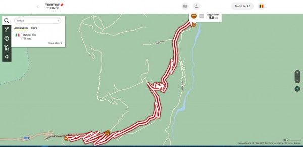

zal niet voor onmiddellijk zijn. Ondanks dat de Stelvio sinds 27 mei open is zain er werkzaamheden aan de gang
http://www.bormio3.it/passo_dello_stelv ... iusura.php
download/file.php?mode=view&id=5454

aantzeetje schreef:zal niet voor onmiddellijk zijn. Ondanks dat de Stelvio sinds 27 mei open is zain er werkzaamheden aan de gang
