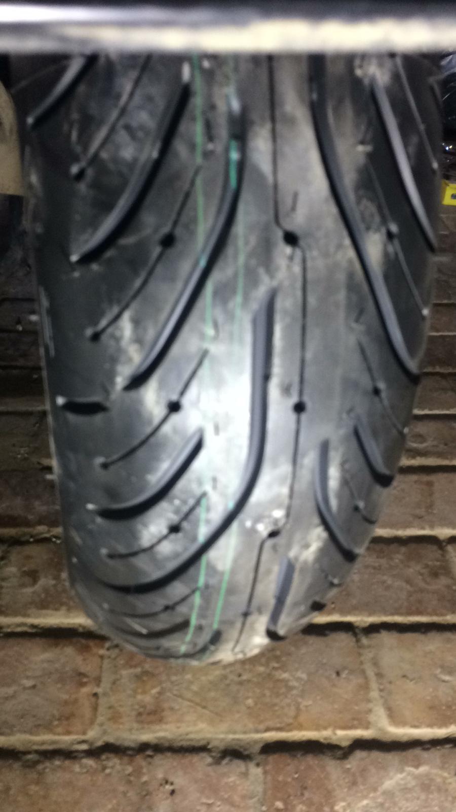

afgelopen dinsdag de michelin road 5gt geplaatst op mijn .
in vergelijking met de pilot road 4gt is de road 5gt iets meer V vorming maar dit vind ik persoonlijk niet zo erg. hij geeft al vanaf de eerste meters vertrouwen.
