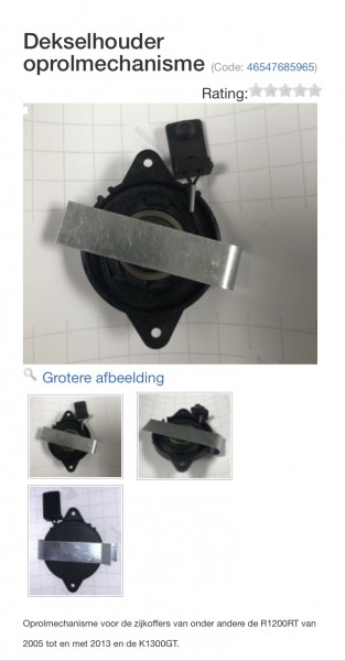

Boxer vrienden,
Aan de binnenkant van mijn koffers, 1200RT 2006, zitten "tegenhouders" (ik weet niet hoe ik ze anders moet noemen) die voorkomen dat het deksels van de koffers verder opgegaan dan de bedoeling is, het zijn kleine oprol systeempjes.
Heeft iemand productnummers voor mij, ze moeten vervangen worden, enkele werken niet meer.
Dank voor jullie hulp

Bedoelen jullie dit onderdeel soms?
Dekselhouder
Partnummer: 46547685965
Vervangen door : 46-54-7-685-965
https://boxerpower.nl/boxerpower-websho ... mechanisme
Dekselhouder

Volgens mij onderdeel nr 2.

Re: Oprol systeem koffers
Jongens bedankt, dit is hem, zie foto..
